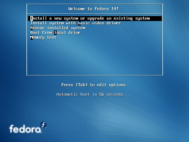

1. Paleiskite Fedora 14 atvaizdą (image)
Startavimo langas
    Pasirinkimai:
  • Įrašyti naują sistemą ar atnaujinti esančią sistemą
    šitą spausti
  • Įrašyti sistemą su paprastomis vaizdo tvarkyklėmis (basic video drivers)
    jei yra problemų instaliuojant per pirmą variantą, tada naudokite šį
  • Gelbėti įrašytą sistemą
    naudoti TIK kraštutiniu atveju sugedus sistemai (patyrusiems)
  • Paleisti sistemą iš kietojo disko
    naudoti tuo atveju, kai nenorite įrašyti sistemos, pvz: užmiršote išimti DVD ar pan.
  • Atminties patikrinimas
    jei turite įtarimų, kad jūsų operatyvioji atmintis (RAM) veikia blogai ar tiesiog norite palyginti atminties greitį su kitokia geležimi, tada naudokite šį punktą

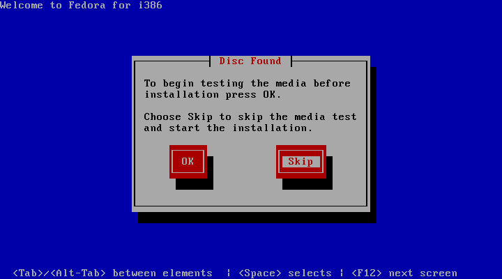

2. Atvaizdo patikrinimas
Patikrinti ar atvaizdas įrašytas tvarkingai
Pirmą kartą siūlau spausti skip, kad netikrintų atvaizdo. Jei sistemos įrašymas nepavyko ir manote, kad problema blogai įrašytame DVD, tada spauskite OK

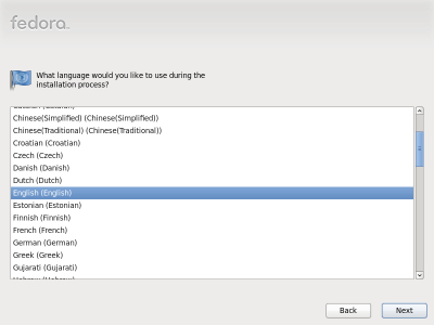

3. Kalbos pasirinkimas
Kalbos pasirinkimas
Pasirinkite kalbą, kurią norite matyti įrašant sistemą

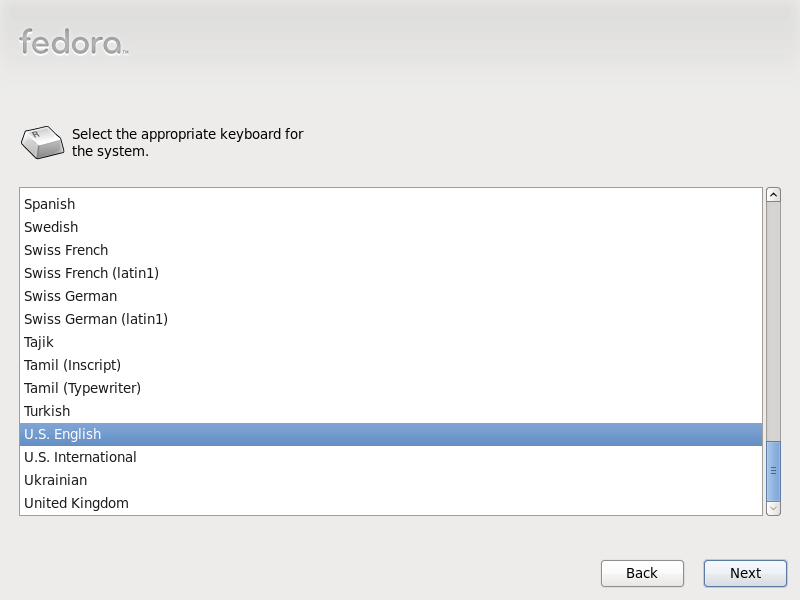

4. Klaviatūros pasirinkimas
Pasirinkite jūsų esamos klaviatūros išdėstymą

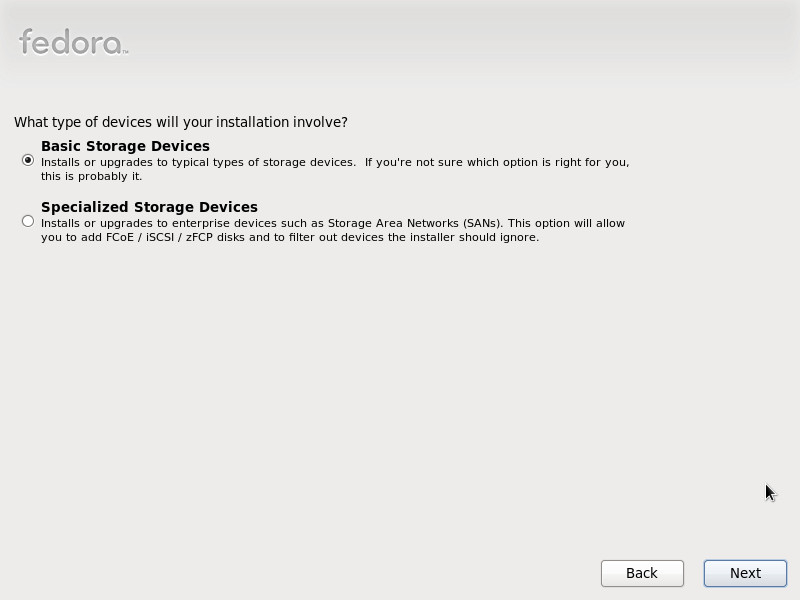

5. Kieti diskai
Kietojo disko tipo pasirinkimas
Galimi variantai:
Paprastas - 99% kad jums reikia naudoti šį punktą
Specializuoti laikymo įrenginiai - dažniausiai naudojami serveriuose (patyrusiems)

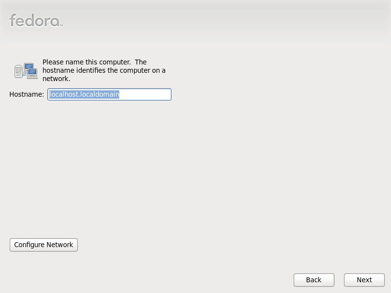

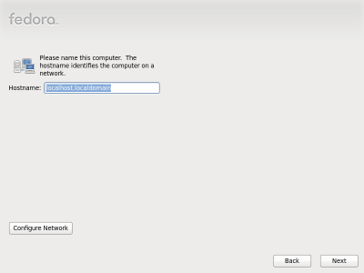

6. Vardas tinkle
Vardas tinkle
Pasirinkite, kokiu vardu bus atvaizduotas jūsų kompiuteris tinkle. (pvz.: ofisas, virtuvė, miegamasis ar pan.)
Taip pat galite nustatyti tinklo parametrus (patyrusiems)

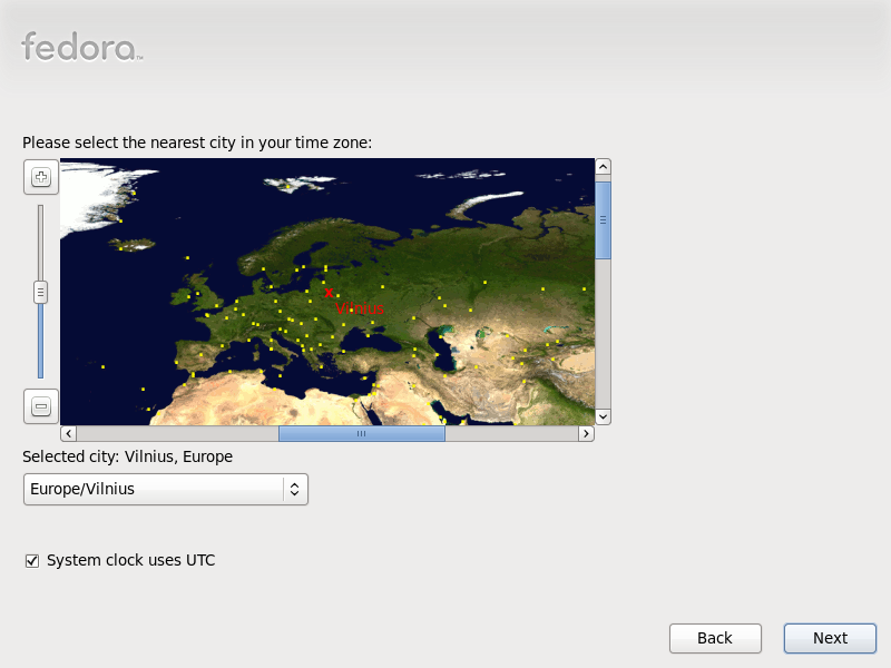

7. Laiko juostos nustatymas
Nustatykite gyvenamaja vietą.
Jei kompiuteryje naudojate kelias operacines sistemas, tada rekomenduoju nuimti varnelę nuo "System clock uses UTC"

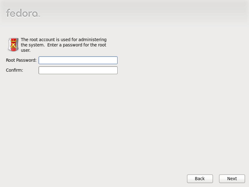

8. Systemos administratoriaus slaptažodis
Root slaptažodis
Įveskite administratoriaus slaptažodį. Atskiri vartotojai bus kuriami įrašius sistemą.

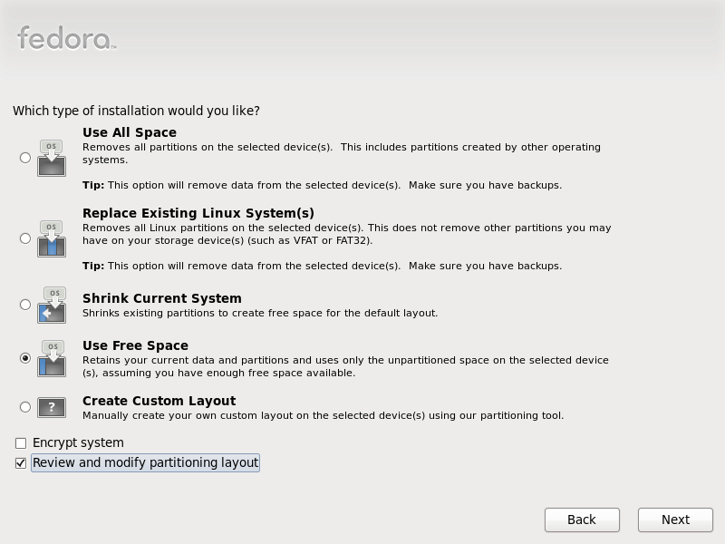

9. Failų sistemos sukūrimo tipai
Tipai
Turint kelis kietus diskus gali būti leista pasirinkti, kurį(kuriuos) diskus norite naudoti.
Pasirinkimai:
Panaudoti visą vietą - jei nenorite turėti kitų operacinių sistemų. - Use All Space
Jei prieš tai buvo kokių nors failų sistemų, tai visos bus ištrintos.
Šį punktą rinktis atsargiai, tik žinant ką darote.
Pakeisti esamas linux sistemas - Replace Existing Linux System(s)
Panaikina visas sistemas susijusias su linux sistema (swap, ext*, ir t.t.)
Sumažina esamą sistemą - Shrink Current System
Jei sistemai neišskyrėte laisvos vietos diske, tada naudokite šį punktą. Siūlau pasidaryti esamų duomenų atsargines kopijas.
Naudoti laisvą vietą - Use Free Space
Jei sukūrėte linux sistemai laisvos vietos, tada naudokite šį punktą.
Sukurti savitą išdėstimą - Create Custom Layout (patyrusiems)
Galite susiprojektuoti failų sistemas tiksliai taip kaip norite.
Papildomi punktai:
Užkoduoti sistemą - Encrypt system
Pasirinkus šį punktą, visi bendri ir namų katalogo duomenys bus koduojami. Be slaptažodžio išgauti duomenis beveik neįmanoma, tad pasirinkus šį variantą siūlau reguliarai daryti atsargines kopijas. Taip pat pasirinkus šį punktą naudojami papildomi resursai, tad sistema veikia kiek lėčiau.
Peržiūrėti ir pakeisti skirstymo išdėstymą - Review and modify partitioning layout
Patartina naudoti bet kuriuo atveju, nes galite peržiūrėti ir pakeisti išdėstyma taip kaip norite. Taip pat matysite jei kas nors pakrypo ne ta linkme. Jei ši varnelė nebus uždėta, tai grįžti nebebus galima (sistema vistiek perspės ir paklaus ar norite, kad duomenys būtų įrašomi)

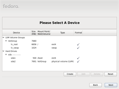

Mano kietas diskas buvo tuščias, tad aš pasirinkau naudoti tuščią vietą ir peržiūrėti išdėstymą.

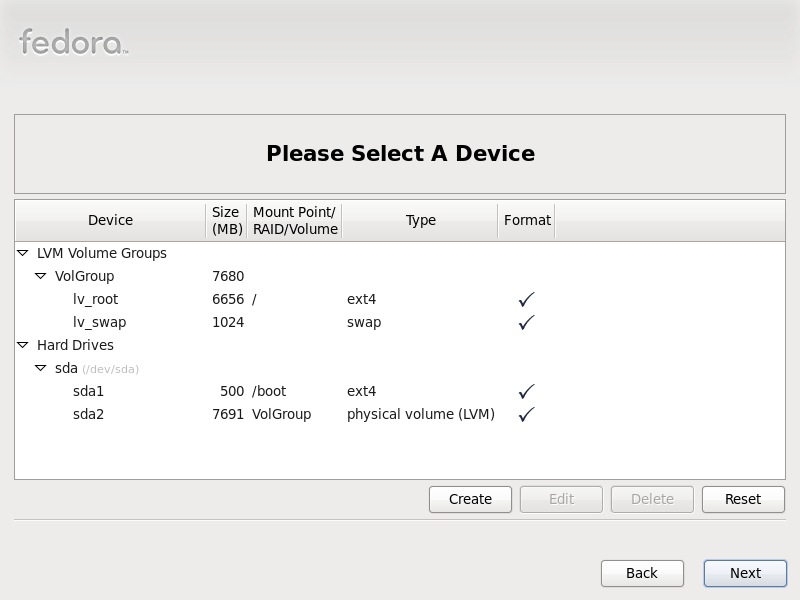

Suskirstyta
Sistema sukūrė šiuos skirsnius:
* /boot 500mb (pasirinktinas), jei jo nebus, tada /boot bus laikomas root skirsnyje (NEREKOMENDUOJAMA)
* VolGroup 7691mb - tai yra virtualus linux skirsnis, kuriame galima talpinti visus kitus. Taip yra daroma tam, kad būtų kuo mažiau realių skirsnių diske (realių skirsnių kiekis diske yra ribotas)
Į VolGroup įeina:
* swap 1024mb (2x daugiau nei kompiuteris turi RAM)
* root (/) 6656
Root skirsnyje saugoma visa informacija

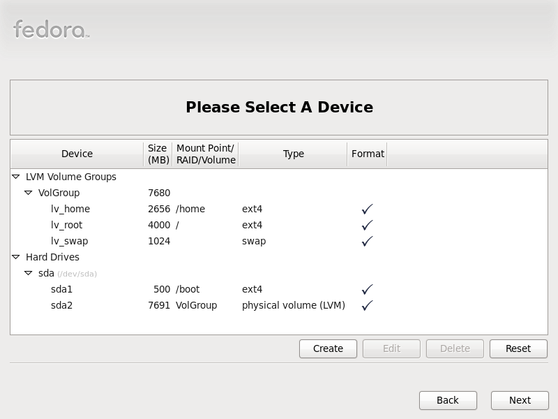

Aš visada stengiuosi atskirti / nuo /home, tam kad jei reiktų iš naujo perrašyti ar atnaujinti sistemą, tai nepradingtų asmeniniai duomenys. Nėra būtina.
Pasirinkau lv_root -> edit
Pakeičiau jo dydį iki 4000mb
Pasirinkau VolGroup -> apatinėje lentelėje create
Mount point "/home", fstype "ext4", size visas likęs
Po rankinio perskirstymo
Taip pat galima atskirti ir kitas vietas (pvz. /tmp, /usr, /var ir t.t.) (patyrusiems)
Rekomenduojami skirsnių dydžiai:
swap
viskas priklauso nuo kompiuterio naudojimo poreikių ir geležies. Linux skaičiuoja paprastai - jei turite daug ram, vadinasi daug jo naudojate ir jums gali prireikti daug swap. Tačiau šiais laikais kompiuteriai turi daugiau RAM nei paprastam vartotojui jo reikia. Sakyčiau, kad bendroj sumoj RAM+swap turi būti apie 1,5-2gb mažai poreikių turintiems vartotojams (internetas, paštas), 2-3gb vidutinių poreikių vartotojams (internetas, paštas, p2p, skype, muzika, filmai), 3-4gb programuotojams, darbui su nuotraukomis, 4+ serveriams, darbui su vaizdo įrašais.
boot
užtenka 200mb
root
minimaliai 4gb
rekomenduojama bent 10gb
home
jei darote atskira skirsni home katalogui, tai skirkite bent 500mb

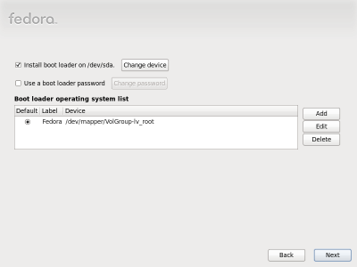

10. Paleidimo (bootloader) pasirinkimas
Paleidimo pasirinkimas
Galite pasirinkti į kurį diską įrašyti paleidimo failus (patyrusiems)
Jei uždėsite slaptažodį, tai jį reikės įvesti tik tuo atveju jei paleidimo metu norėsite pakeisti kokius nors parametrus.
Lange galite pasirinkti, kuri operacinė sistema bus numatyta

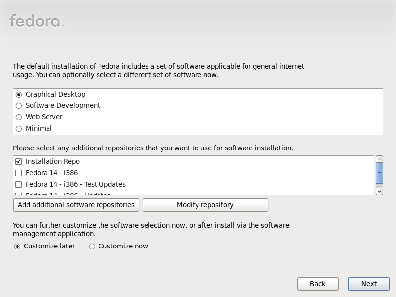

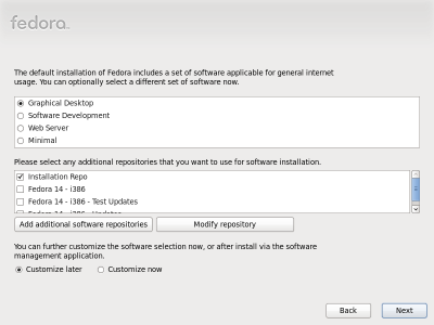

11. Sistemos tipo pasirinkimas (programų paketai)
4 sistemų tipai:
Grafinis darbastalis - rinktis šį.
Programuotojams
Interneto serveris
Minimalus
Galite uždėti žemiau esančią Fedora 14 - i386 - Updates varnelę, tačiau tik tuo atveju jei pas jus internetas ateina per utp5 (tinklo laidą). Pasirinkus gali paprašyti tinklo nustatymų. Jei pasirinksite šią varnelę, tai sistema iš karto patikrins esančias naujausias programas internete, kas suteiks didesnį pasirinkimą. Sistemos programų įrašymo greitis sumažės, nes daugumą programų sistema atsisiųs iš interneto. (patyrusiems)
Jei norite patys pasirinkti kokias programas norite įrašyti, tada pasirinkite "Customize now".

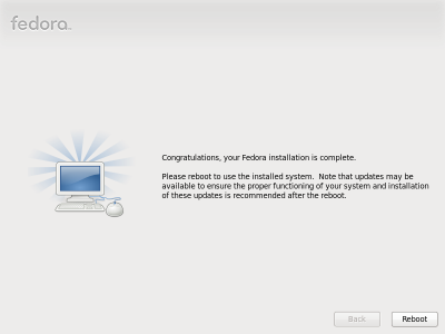

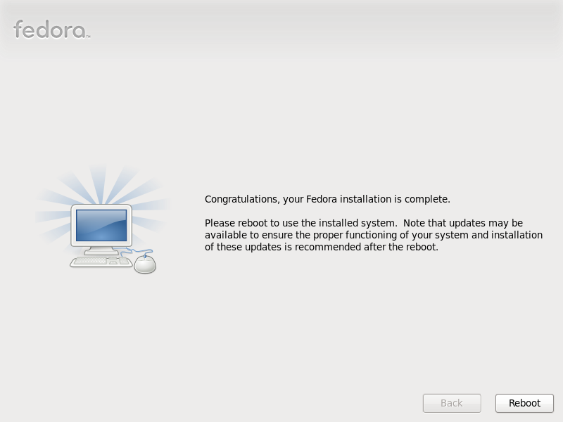

Sekančiame etape sistema turi sužiūrėti reikiamas programas ir jų priklausomybes. Poto pradėti įrašymą. Įrašius sistema turi parodyti langą, kad viskas pavyko sėkmingai ir paprašyti perkrauti (reboot). Išimkite DVD ir perkraukite.

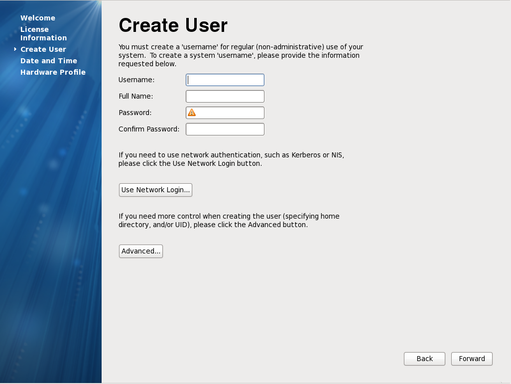

Toliau reikia sukurti vartotoją.
Vartotojo sukurimas
Vartotojo vardas (username) turi būti unikalus, juo galėsite prisijungti per konsolę ar ssh jungtį.
Pilnas vardas (full name) yra tiesiog jūsų atpažinimo vardas. Jis bus matomas vartotojų pasirinkimo lange (login screen)

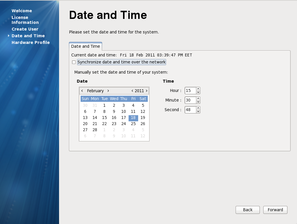

Data ir laikas
Data ir laikas
Aš pasirenku, kad datą ir laiką sinchronizuotų per internetą. Jei jums šis variantas netinka (neturite interneto ar nepasitikite atnaujinamu laiku), tada galite nusistatyti patys.

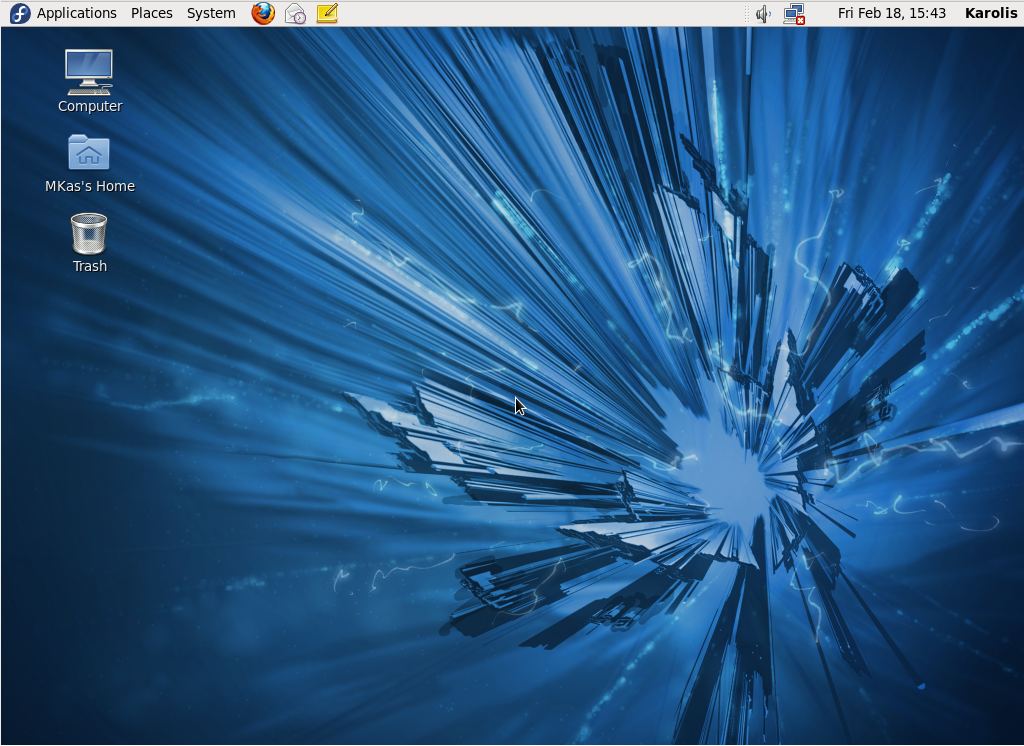

Vėliau turi pasikrauti prisijungimo langas. Pasirinkite vartotoją, įveskite slaptažodį.
Pirmas langas
Štai ir galite naudotis šviežiai įrašyta Fedora 14 darbastalio versija.
Programos
Interneto naršyklė - Firefox
Pašto klientas - Evolution
Garso klausimosi - Rhythmbox
Vaizdo medžiagos peržiūrų - Totem
Torrent - Transmission
Nuotraukų tvarkymo - GIMP
Teksto redagavimo - Gedit
Ofiso - OpenOffice
CD/DVD įrašymui/kopijavimui - Brasero
